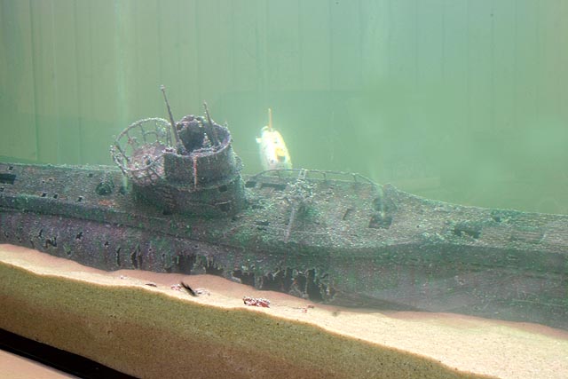

  • Hei Marco,
    was ist denn das für ein nettes Dio?
    Kannst Du da etwas mehr zu schreiben (auch wenn es vielleicht kein Kartonmodell ist)?
    Im Bau:
    BREMEN IV und Columbuskaje
  • Hallo Marco,
    sehr interessant Dein Diorama. Ich würde auch gerne mehr darüber erfahren.
