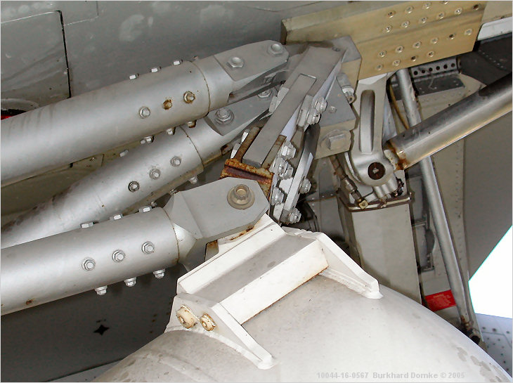

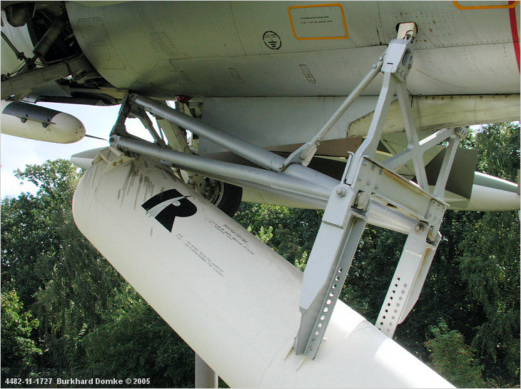

Ich habe beschlossen, einen kurzen Ausfluß in ZELL zu wagen. ZELL ist kein Computerprogramm, sondern bedeutet ZEro Length Launch, war also die überdimensionierte Rakete, die die 104 in die Luft schleudern sollte.
Hier zunächst mal ein paar Impressionen (bereits mit Detailaufnehmen). Die Bilder sind auf die jeweiligen Seiten verlinkt
von http://www.916-starfighter.de :
[Blocked Image: http://www.916-starfighter.de/916starfighter/pics/large/104podb127.jpg]von http://frhewww.physik.uni-freiburg.de/~jaensch :
[Blocked Image: http://frhewww.physik.uni-freiburg.de/~jaensch/104/r/r022.jpg]
[Blocked Image: http://frhewww.physik.uni-freiburg.de/~jaensch/104/r/r020.jpg]
[Blocked Image: http://frhewww.physik.uni-freiburg.de/~jaensch/104/r/r049.jpg]Detailaufnahmen von http://www.b-domke.de :
[Blocked Image: http://www.b-domke.de/AviationImages/F104ZELL/Images/3270.jpg]
[Blocked Image: http://www.b-domke.de/AviationImages/F104ZELL/Images/F-104G_ZELL_4482.jpg]
[Blocked Image: http://www.b-domke.de/AviationImages/F104ZELL/Images/F-104G_ZELL_4742.jpg]
[Blocked Image: http://www.b-domke.de/AviationImages/F104ZELL/Images/F-104G_ZELL_10044.jpg] -
Da ich das Modell ja eingscannt und vergrößert hatten, war es relativ einfach, die nötigen Teile zu finden. Zwar paßt jetzt der Durchmesser nicht ganz, aber ich habe der Einfachheit halber Teile der Tanks verwendet. Den Zentralteil habe ich etwas verlängert, um auf die nötige Länge bekommen.
Hier mal die Einzelteile:
So schaut das Ding dann zusammengebaut aus. Durch den Kegel vorne war es leider nicht möglich, die runde Form darzustellen, aber das war von vorhinein eh schon klar. Die Düse habe ich abgeschrägt und entsprechend angeklebt. Weitere Detaillierungen, v.A. im Bereich der Montagepunkte, ahbe ich nicht vor:
Die oben verlinkten Bilder haben mir die Details geliefert, um folgende Teile für den Anbau auszuschneiden:
