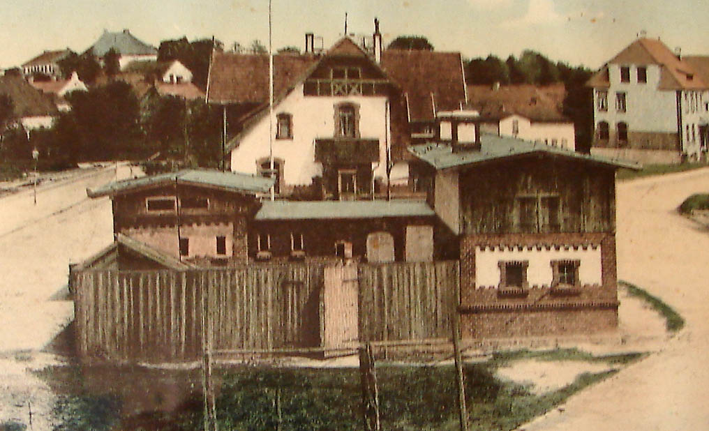

    ich habe jetzt den umlaufenden Ziegelstreifen und Ziegel an den Fenstern angeklebt. Diese mussten aufgedoppelt werden, damit ein Effekt entsteht. Es war eine Fummelei, die kleinen Dinger aber auch den langen Streifen schadlos anzubringen. Auch eine Bodentextur habe ich aufgeklebt. Damit habe ich den Bau des Empfangsgebäudes fertig.
    Ich habe zwar schon Ideen und einige Skizzen zu den Abmessungen von dem nicht mehr existierenden Nebengebäude gemacht. Aber mir fehlen Angaben zu den Seiten, die zum Hof zeigen. Auf den wenigen Fotos, die ich gefunden habe, ist nichts zu erkennen, da ist auch viel Gebüsch davor. Auf dem sehr alten Foto das hier gezeigt ist, kann man vermuten, was dort ist/war, aber von der langen Seite zum Hof finde ich nichts. Eventuell kann mir Ronald Schulz von eXact Modellbau weiterhelfen, ich habe ihn angefragt. Hat eventuell auch noch jemand anderes weiterführende Infos, auch eine Beschreibung würde helfen.
    Gruß Micha

    wenn ich mir das historische Foto so ansehe und in die damalige Zeit eintauche - es war die Zeit der Selbstversorgung; galt auch für Angestellte der Bahn. Remise, Scheuer, Pferde waren allgegenwärtig; die Fenster beim rechten Gebäude erinnern doch sehr an Ställe - Schweine? Klar, alles Spekulation aber oft ist man näher am Original, als man denkt .. ich würde da mal aus den Proportionen etwas ableiten.
    Gruß
    kartonskipper

    ich habe von der Rückseite des langen Teils des Nebengebäudes von einem Kartonbauer gut auswertbare Fotos bekommen. Danke dafür.
    Wenn ich mir die Fotos vom langen Gebäude von der Straße her ansehe, dann ist das Gebäude nicht in einem Stück gebaut worden. Der vordere Teil ist nur etwas länger als der gegenüberliegendet Gebäudeteil, wo wohl ein Teil der Toiletten drin waren. So vermute ich, dass das eher ein Geräteschuppen war und er hintere Teil dann die Stallungen, auch mit einem Tor zum Hof. Die Fenster zum Hof auf der Rückseite der Stallungen sind dort genauso hoch wie die Tür, so ähnlich werde ich die Fenster wohl ausführen.
    Erstmal werde ich aber mit den Wänden als Weißmodell beginnen. Aber es gibt den Zeitfaktor - es kann also dauern, bis es was zu sehen gibt.

  • EIn wenig Kopfzerbrechen bereitet mir die Hofseite des Zwischenbaus. So ganz erschließtsich mir nicht die Funktion der vielen Türen. Unter den Toilettenfenstern die bodennahen Türen könnten für die Entsorgung der Fäkalien sein. Solche Türen sind auch unter den Toilettenfenstern der anderen Anbaus. Eventuell gab es keine Klärgrube sondern Behälter zur Entsorgung.
    Auf einem Bild sind ein Teil der Öffnungen zugemauert, ebenso die Toilettenfenster. Auf einer sehr alten Darstellung hat die mittlere obere Öffnung eine Tür, Daneben vermute ich eine Stalltür, da von der Gegenseite nur die Toilettentür und ein Fenster ist.. Was das rechte weiße ist, kann ich nicht sagen, Spätere Fotos zeigen einen nachträglichen kleinen Schuppen oder ein Plupsklo zum Hof. Die Stelle werde ich freilassen.
    Aber welche Funktion könnten die beiden mittleren Öffnungen haben?
    Weiterführende Fotos und Informationen konnte ich nicht erhalten. Ich habe das mal so gestaltet.
    Was meint Ihr?
