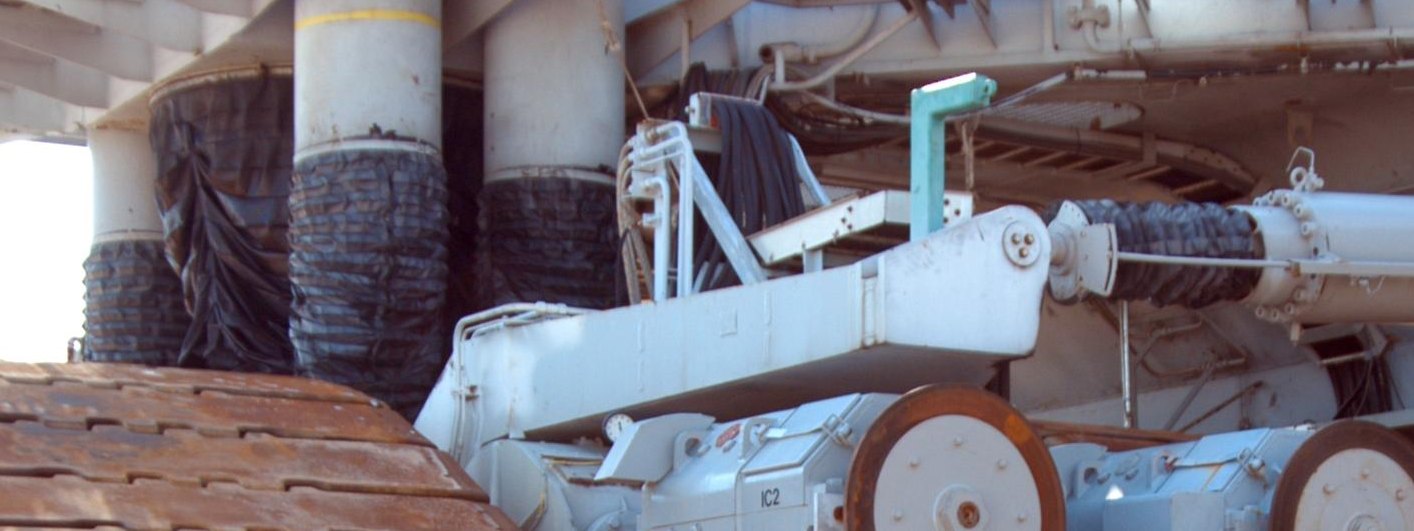

    vielen Dank für euren Input ! Ich hab vergessen, die Dimensionen dazuzuschreiben, auch wenn es für eure Ideen wahrscheinlich nicht so wichtig ist - die JEL-Tubes (das sind die schlankeren Säulen) haben im Modell einen Quermesser von 5,3mm, der Guide-Tube (der fette Wuzel in der Mitte) 13,5mm, und der Steering Cylinder (das horizontale Teil) im vorderen Abschnitt 2,9mm - das also nur zur Grössenordnung.

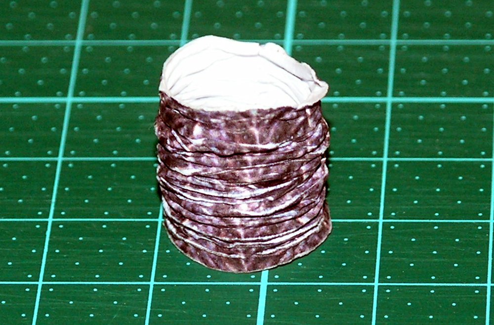

    ich hab mal nach der Methode von Norm experimentiert:
    [Blocked Image: http://www.microartwork.com/Crawler/Images/TubeTest01.jpg]
    Das Ergebnis ist erstaunlich gut (zumindest für meinen Zweck, wo eine gewisse Unregelmässigkeit erwünscht ist) - mit etwas Übung dürften sogar relativ regelmässige Lampione zu bewältigen sein.
    [Blocked Image: http://www.microartwork.com/Crawler/Images/TubeTest.jpg]

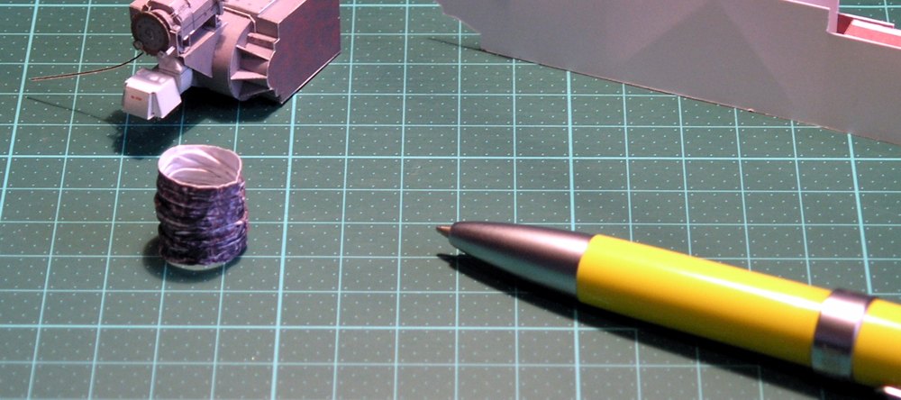

    Ich habe das Teil in doppelter Höhe auf 80g Papier gedruckt, zunächst alle 2mm quergeritzt und dann Ziehharmonika-artig gefaltet (also Berg-Tal-Berg-Tal ...), danach wieder auseinandergestrichen (das Papier ist nun schon ziemlich schlapp) und zu einem Zylinder geleimt. Und jetzt kommt der Trick - ihr braucht eine Seele, also irgendein Rundding, das ungefähr den Durchmesser des Teils hat - ich habe den dicken Kugelschreiber verwendet, der zufällig passt. Darüber stülpt ihr das Teil, und dann schiebt es vorsichtig zusammen - die Fältelung lässt sich zu einem gewissen Grad steuern, je sorgfältiger ihr geritzt und gefaltet habt, desto regelmässiger wird sie.

  • Moin Mischa,
    ich finde das Ergebnis absolut überzeugend. Besser geht's nimmer.
    Wenn Du jetzt noch einen geraden oberen und unteren Abschluß hinbekommst (bzw. das Teil etwas in die anschließenden Teile "versenkst") wird das prima aussehen.
    Viele Grüsse
    Michael
  • An Peter und Michael - vielen Dank :) - yup bin selbst überrascht dass das so gut geht - es sieht in natura noch viel besser aus. Auch ist das Teil erstaunlich seitenstabil, fast so als wärs aus Plastik. An der Klebenaht musst du ein bisserl aufpassen, die platzt sonst beim Schrumpfen (Stauchen ? Zammwuzeln ?)

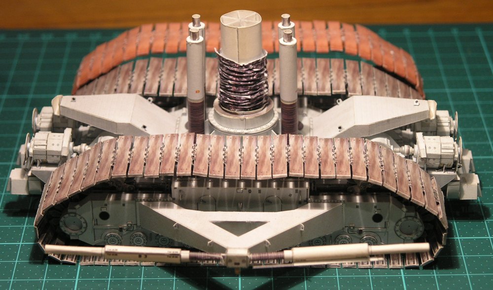

  • Hallo liebe Kleberatten,
    vielen Dank für dein Lob, Micro :)
    [Blocked Image: http://www.microartwork.com/Crawler/Images/TubeTest02.jpg]
    hier seht ihr die Lampionfaltung nun am (alten) Truck - Prototyp, im Vergleich zu den Texturen an den JELs und den steering cylinders. Ich werde beide Versionen baubar machen bzw. eigentlich ist der Lampion ein zusätzliches Teil das drübergestülpt werden kann - also mir gefällts wesentlich besser als die Textur - sieht vorallem am Modell wirklich gut aus. Dünkler gehört das Papier noch, und die Profis werden es ohnehin mit einem matten Schwarz/Gummi Lack bepinseln.
    Im Hintergrund seht ihr die neuen Ketten; die Ränder fallen nun seitlich etwas ab, und die Farbe ist eine originale Textur vom belt des Crawlers, wodurch der Rost besser rauskommt ;)
